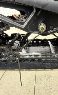

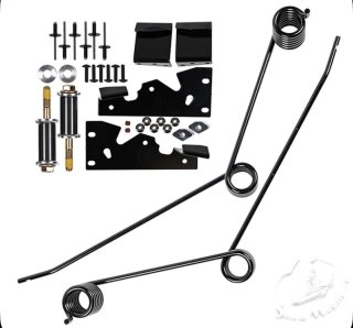

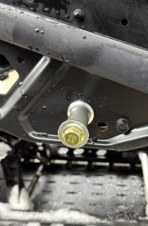

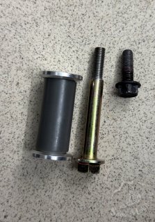

Установил скребки от G4.
Заказал на пробу на синем сайте скребки, шли месяц. На вид от оригинала ни чем не отличается. (на предыдущем экспе ставил такой же комплект, но из коробки брп). Болт из комплекта переточил у токаря с д10 на д8. Установка вместо болта. Нужно сверху просверлить отверстие под ус пружины и подогнать крючок.

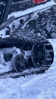

Каток 200 мм. Теперь можно вообще пятку не блочить!

Дай более подробную информацию по катку
Наружный каток 503194880
Внутренний каток 503193098
Наружный от горника линкс, внутренний от горника саммит. Искал на авито. Новые, очень дорогие. Б/у в сборе с горников в пределах 8-9 тысяч. Нашел почти в состоянии нового.
Единственное, на наружних катках проточил у токаря канавку для резиновой заглушки.

А что даёт каток на 200мм?
- перелом гусянки уменьшается при перекате через каток, легче вращение идет.
- площадь опоры на снег чуть больше при разблоченой пятке
- задом с заблоченой лучше едет

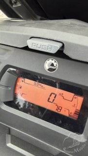

Прошел за сегодня в горах. На АЗС залил до края 35 литров.

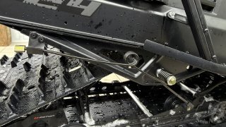

Перемычка съемная
