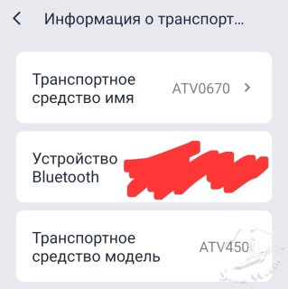

Братцы,приветствую.Нужна помощь!Сориентируйте,где на ат5 найти серийный номер T-box?

На самом Т-Бокс. Снимает багажник передний, вынимается капот вверх (просто тянется), откручитваетчя два болта крепления площадки приборной панели, которые скрыты капотом были, и приборка выщелкивается вверх - Т-Бокс как на ладони.

И есть более простой способ - в мобильном приложении в разделе о Транспортом средстве - устройство bluetooth - это и есть sn T-BOX. А зачем вам?

Нашел,спасибо!Необходимо отвязать через сервис квадрик от прежнего пользователя,они приложение удалили,а не отвязали,и войти теперь не могут.В службе поддержки сказали нужен серийный номер для этого
