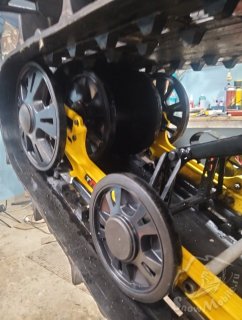

Поставил:стартер,широкое сиденье,высокое стекло,дополнительные 6 роликов в телегу.В заднюю ось и побокам.

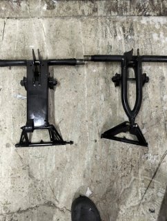

Заказал задний рычаг от Xp, чтоб избавиться от T motion.Убрать плавающую подвеску.
Купил 42 ые рычаги от Туринга.

Поставил передние пружины от XP ренегада.Передние рычаги поставлю 39ые.Будет компромисс,42ые широковаты.

по рычагам более менее понятно, а по каткам, растолковать можете?
У меня на ХМ было два ролика по центру. Поменял ось и добавил два по
краям.
На ХР мне кажется можно сделать наоборот. Ось можно отрезать или купить всё в сборе. Когда ставят огромные катки, штатные как правило продают.

Т моушен и обычный от ХР
leksis
22 Мар 2006
1.178
Москва ВАО
Sammit800XM,Тайга500
В выходные попробую вкорячить рычаг. Может быть проблема с длинной алюминевых тяг.... Посмотрим...

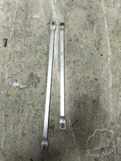

Алюминиевые тяги нужны от XP, они длиннее.

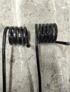

Пружины отХР на вид помощнее.
