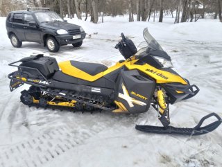

Вот, что получилось.
Пенсионерский агрессивный турист.
leksis
22 Мар 2006
1.178
Москва ВАО
Sammit800XM,Тайга500
Установлены:стартер, высокое стекло, широкое сиденье, кофр, рычаги 39,передние пружины от XP, дополнительные катки в телегу, задний рычаг без подлома. Строку подтянул почти до конца. Прямоточный глушак зачем-то.
Результатом очень доволен.

Также подрезал гусу до 5см.
Технические работы типа замены изофлекса и. тд описывать нет смысла. Инфы и так полно.
leksis
22 Мар 2006
1.178
Москва ВАО
Звезды 21,49.Вариатор на 2.
Задний рычаг ставил в сборе с тягами, катками и пружинами от Саммита 2008г

Короче, для себя определил, что снегоход на 137 гусе мне не нужен.
Самый оптимальный вариант это Фрирайд 146,154.
Сколько было снега в Подмосковье...
На коротыши было жалко смотреть.
