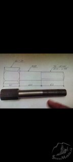

Кто-нибудь знает размеры болта съёмника для ведущего вариатора polaris РмК про?

Дюймовщина там, на 550 паласа болт с озона покупал, чтоб не точить. На 800 возможно другая резьба, так как конус больше. Лучше в теме по рмк поискать.

Да резьба похожа спасибо Александр.
Попробую на озоне поискать болт ,может ссылка есть на болт?
