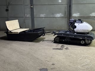

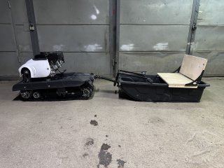

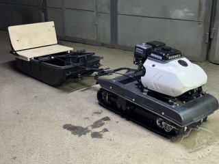

Сегодня короткий день... но не для нас, работа есть работа :) до 17-10

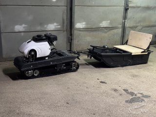

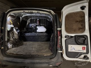

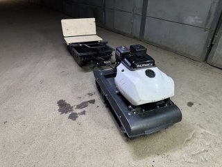

До конца собрали опытный образец и загрузили в Ларгус. Сам я не "ездец" и не рыбак, по этому на выходные отдаю желающим покататься, а может быть и порыбачить.
Лучше всего иметь информацию от независимых людей, так как я лицо заинтересованное и ангажированное, то я не буду присутствовать при первых покатушках.
Собрали СОМа в полный "рост" всё проверили и отдали.
IMG_4489.jpg IMG_4490.jpg IMG_4491.jpg IMG_4492.jpg IMG_4493.jpg IMG_4495.jpg
Уже по первым пробным сборка - разборка ввели коррективы, все изменения вносим в 3Д модель. Так же начали проектировать по новому рулевую рейку, та что сейчас установлена, это собрано по месту и теперь выстраиваем с поправками и привязке к конструкции. К стате сразу проектируем и как отдельный элемнт, который можно будет привязать к другой мотособаке. В проектируемой рулевой рейке убрали все люфты и зазоры, все элементы максимально зажали и основные посадили на шаровые опоры, что бы получить максимальный отклик от рулевого управления и избежать "плавания" руля.

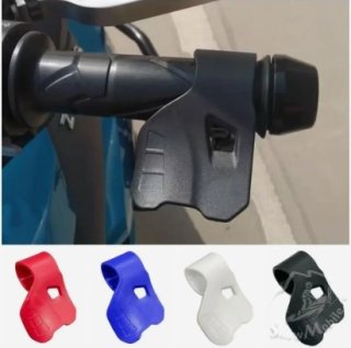

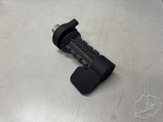

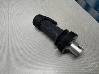

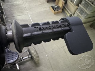

Газулька интересная можно поподробнее?
Газовая ручка быстросъемная, разработана специально для снегохода Рыбоход, но ставится на разные машины, в том числе и на мотоциклы. Ручка мотоциклетного типа, на снегоходе спорный вариант, так как есть курок.
Так же разработана и льется специальная резина на рукоятку из мягкой резины с увеличенными выступами, что бы в рукавицах не проскальзывала и была виброустойчивая.
Но сейчас для этой ручки разработана и опора для ладони, что бы рука не уставала держать газ. И часть ручки начинаем производить из морозостойкого пластика, лет десять делаем из железа полностью...

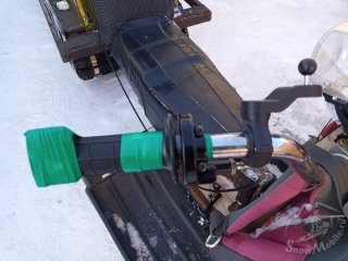

Приветствую! Тему только увидел. На неделе достал меня рычаг газа и поставил ручку . Начал шерстить форумы ,но ничего не нашел ,кроме как прикрутить изолентой слева пробку под указательный палец , а под основание ладони из дюральки от счетчика.:) Вчера на Али увидел и заказал пару штук под ладонь. А тут у вас супер-готовое изделие. Можно ли купить у вас различные запсасти от ручки до редуктора и где?
полк
7 Май 2012
2.177
1.092
Тольятти
Фёдор
снегоход ЁРШ, минимобиль МикроБ, минимобиль Плеер, пневмоход Кит, снегоход Рыбоход, лодочный мотор Рыбоход
Изначально тоже не могли подобрать для себя ручку газа, да и саму резиновую ручку. Задались своим требованием и спроектировали, потом уже пошли к производителям штампов, они отфрезеровали нам форму для вулканизации. Форму сначала отдали вулканизаторщикам, но они за непродолжительное время её "убили" пришлось разрабатывать свою технологию вулканизации и найти поставщика сырой резины, так потихоньку для своих целей делаем резиновые ручки. Саму ручку так же покупали в магазинах, но каждый раз покупали разные... и тоже спроектировали свою и производим, а так же есть заказчики этой ручки :)
Напишите письмо на адрес tm.polk@bk.ru ответят не сразу, опишите Ваше желание.
На нашем сайте ПОЛК.РФ запчастей нет, но в переписке можно попробовать согласовать.

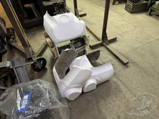

Привезли еще три капота, теперь можно резать, пилить и примерять....
