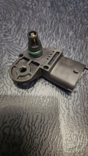

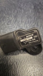

Смог завести при отключении датчика на впуске. Я так понимаю это датчик давления и температуры воздуха во впуске.
От чего можно поставить? В автомагазинах оригинала нет или ждать месяц.

Заказал BOSCH - 0261230245
Через 4 дня придет, поставлю проверю.
Так может соринка попала, надо было снять да промыть очистителем?
Снимал и промывал, не помогло.
Видимо когда забило снегом наглухо воздушный фильтр, я его отогрел почистил и через минут 10 езды датчик отказал. Может капли воды попали на него через фильтрбокс, может еще что-то повлияло.
Он капризный очень, от Газели подходит
Буду знать.
А так заказал bosh и на всякий случай купил фирмы startvolt, если что случиться можно хоть его будет воткнуть и добраться до дома.
ДМРВ так то редко летит сам по себе, и чек должен загорется. У вас не было?
Чек не горел, он в один момент на подьеме в гору по пухляку заглох повторно и больше завести его я не смог.
Может на этот датчик как-то повлияло, то что забило первый раз наглухо снегом воздушный фильтр, а после того как очистил его фильтр остался влажным и может с фидьтра чтото улетело во впуск и попало на датчик, поэтому он и "крякнул".
Обычно этот датчик забит в конце сезона всяким мусором, но он продолжает работать.
Снег вряд-ли б попал в короб, там сеточка.
Ну подождём датчик :popcorn:
