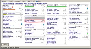

Разбираюсь с квадриком CF Moto X6, мозги Bosch MSE 3.0.
Заводится, работает на холостом ходу, но смущают показания датчика положения ДЗ.
Не смог я найти цифр, какие должны быть. По аналогии с другой техникой, должно быть ноль, а не 17%. И возможно активен статус "Throttle zero". Но ведь работает же!
Полное выжимание РУД дает максимум 86%, что тоже маловато, на мой взгляд.
В общем вопрос: кто на практике сталкивался, нормальные показатели или нет? Надо настраивать ДЗ? Менять датчик?
