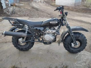

Отличный проходимец, проехать на охоту/за грибами/разведку охотугодий, да и просто прохватить по полям/лугам с ранней весны до поздней осени(при минусе не эксплуатировал). Мощи хватает, бодро пуляет(сам вешу 100кг) с подрывом в любом диапазоне скоростей.

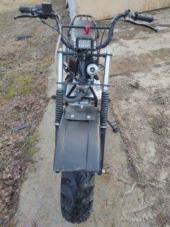

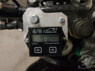

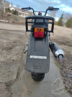

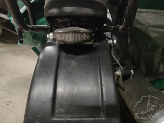

Что делал с мотом сразу после покупки: 1)вскрыл и смазал водостойкой смазкой все подшипники(изначально были практически сухими и местами даже ржавые с завода, те что ржавые заменил); 2)изготовил новые переднее/заднее крыло и брызговики(заводские крылья с жесткого хрупкого пластика, поставил полиэтиленовые); 3) поменял часть проводки на нормальные провода/разъёмы, смазал пульты, установил тахометр/счетчик моточасов; 4)убрал избыточный холостой ход тросика газа; 5) изготовил крепление/заменил стоп-сигнал(на светодиодный, при включении фары работает габаритным огнем, ярче загорается при торможении ); 6)заменил родную цепь на усиленную сальниковую(родная тянется нещадно); 7) доработал выпуск - моща та же, урчит чуть тише, более басовито; 8) закрепил нормально аккумулятор и под сиденье изготовил отсек под ЗИП . На данный момент накатал 51,2 моточаса(можно сказать только обкатал), каждый сезон смена масла(Лукойл Люкс 10W40 полусинтетика, беру только на брендовых заправках), после каждой поездки мойка, хранение в гараже, состояние сел и поехал, делать ничего не надо. т.89038372812
