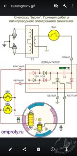

ребята подскажите
1-если отключить провод обмотки зажигания от коммутатора (черный или красный провод), ничего не будет? хочу поставить зажигание на датчике холла, а родное оставить в резерве.
2- и если от рабочего коммутатора встретится напряжение которое идет на бабину с другим (резервным) коммутатором(синий провод), ничего не будет?

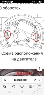

Доброго времени суток. Двигатель 28 л.с., зажигание флеймз,маховик от кулачкового зажигания, уоз по стробоскопу на холостых 25 градусов,а на оборотах поднимается до 28 и обратно падает на два-три градуса. Нормально ли это? Зажигание уже сдвинуто до конца,против часовой.

Если ВМТ выставил правильнь, то через чур раннее, поверни по часовой примерно на 1/3 паза.
ИМХО. УОЗ 25° на холостых, при заводке в руку должен дергать

ВМТ выставил правильно. В руку не дёргает. Изначально стояло основание на 2/3 положении,как по инструкции к этому зажиганию, тогда на холостых было 15 градусов,а на оборотах 20-21. Читал,что для 28 сильного нужно 28-30 градусов,вот и решил отрегулировать.

Посмотри ранние сообщения,где говорили что для 92 бензина,18-24 назаебок..

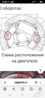

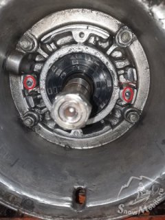

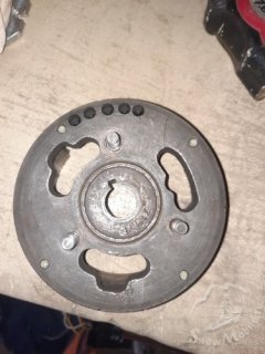

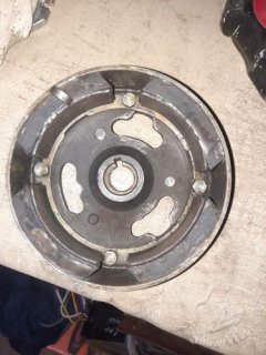

Здравствуйте, перестал внезапно выдавать искру на окушной катушке, хотя на тлм-ке, после перестановки заработал, доехал до дома, поставил новую окушную катушку и с первого продергивания даже 1 раз свеча показала искру, и снова пропала, в итоге заказал комплект московского зажигания, подскажите встанет нормально на данный картер с таким маховиком или придется сверлить, крутить?
В эти отверстия ставится московское. Если там резьбы нет, нарежь М5
Так точно и у меня установлено московское. Маховик такой же стоит, что постом выше

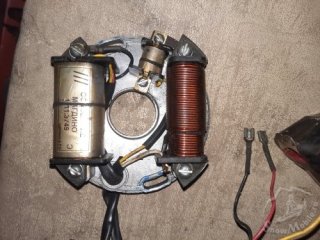

Здравствуйте. Кто может подсказать? Стояло вот такое зажигание.
в комплекте с коммутатором 84.3734
Еще имеется вот такой новый коммутатор 453631.005
Какое магдино можно поставить, чтобы и по отверстиям подошло и может к имеющимся коммутаторам подошло. Я так понимаю, что коммутаторы взаимозаменяемые (может нет, кто знает поправьте).
Или не экономить на коммутаторах и есть комплект понадёжней, который встанет без проблем. А то я уже запутался в этих зажиганиях. Буран судя по шильдику 92 года.
Вот такой картер.
Ещё есть выпрямляющее, может его тоже под замену?

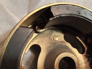

работают, главное чтобы дальше не отваливалось
Поставлю его. Он новый совсем, сегодня решил подтянуть болтики на башмаках и, конечно же, накернил. Одному не повезло.
Тут уж я сам виновный.
Я бы заменил, зажигание будет сбоить, да и рассыпаться может.
