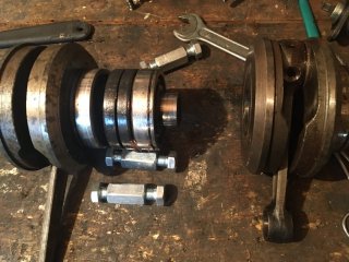

Распрессовать можно дома. Купил гайки широкие на 12 и болтов, скрутил их между щеками коленвала и медленно протягивал болты, за 15 мин уложился.
