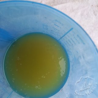

Лукойл 2т или паленку купил. Раньше было с зелёным оттенком, густое что пипец при минусах а тут, на фото, при минус 15 жидковатое, какое то светломутное, когда было тёплым так вааще как синтетика 4т, почти прозрачное. Вот вопрос- или какая то новая технология или не 2т? Может кто чего слышал?
