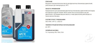

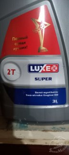

За неделю привезли два мотра с развалившимися поршнями, оба (из одной организации). Визуально маслянное голодание. С их слов последних три года ездили на одном и томже масле, а в этот год похоже попали на палёнку.
Масло такое
Масло такое

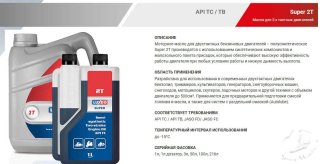

Может пропорции не соблюдали? А вообще на нем написано, для садовой техники. Для снегоходов у нихже есть специальное масло на фото 2
Масло такое
Я на таком масле проехал около 6т пока что... Разбирал двигатель, все было смазано отлично. Я думаю они неверно размешали, не соблюдали пропорцию. Да и факторов положить бурановский мотор на самом деле достаточно....

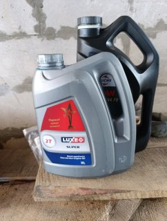

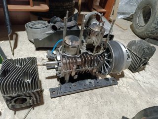

С начала сезона вот это лил
Не особо много и ездил, лил 1:30
посреди сезона попал на переборку коленвала
игольчатые подшипники тоже под замену.
Связано ли это с маслом , сказать сложно.
Есть мысли перейти на старый проверенный М-8 .
Масло такое
В прошлом году ни с того ни с чего на тайге заклинило подшипник на колене у вариатора, за 46т.км. первый случай, грешу на это масло, немного на нём поездил. Сейчас только на лук 2т, они его сейчас жиже стали производить.
