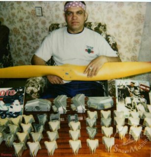

Я бросил торговать в начале 2000х и выложил чертежи в свободный доступ :hypocrite:
Зарабатывают на ОПК, только сврщики, фрезеровщик и литейщики, ну и продавцы клапанов.
За чертежи и клапана я просил 25 баксов-сейчас по курсу 70 руб=1750 р=сейчас клапана ВОСХОД, стоят 2000 руб-чертежи даром!
