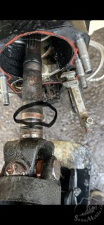

Всем привет .Подскажите пожалуйста (опыта в ремонте нет,палками не бросать )Уходит масло смазывания редуктораBravo one(сильно)сегодня снял транец все масло собиралось как я понял в большой гофре где кардан ,там я думаю быть его не должно .Так вот что поменять нужно какой сальник резинку??еше на кардане 3 колечка стоит одно было порвано ,из за него наверное не может же быть ?
ПОМПАТЕХ1
13 Дек 2020
1.788
286
71
Динар подобная проблема бывает и на других двс ,лечил напрессовкой на вал втулки из нержавейки и подбором сальника с внутренним диаметром согласно ремонтно
