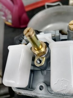

Поделюсь своим опытом.Как-то купил К65Ж производства Пекар, отрегулировал уровень поплавков методом, когда нужно настроить некоторое расстояние от корпуса карбюратора до середины поплавков,игла на середине, немного проигрался с настройкой холостых. Работает, но по звуку грубовато, свечи чёрные, ещё и на холостых если долго стоит начинает глохнуть, а когда заглохнет далеко не с первого раза заводится с полностью нажатым курком газа, дымит при запуске сильно. Обнаружился ещё один косяк- горячий заглушишь, через пару тройку минут заводить опять же с открытым газом.Опустил иглу,немного вывернул винт качества хх-не особо что изменилось. Ещё чуть-чуть подогнул язычок поплавка- нет разницы.Явно переливает поплавковая камера,хотя подтёков нет, грушей через силу качаю, тоже не льёт.
В один момент, снял крышку поплавковой камеры, вместо неё подложил вырезанную часть прозрачной бутылки и начал качать грушей. Бензин накачивается вровень с корпусом карба.Начал ещё подгибать язычок клапана до тех пор, пока уровень топлива в момент перекрытия клапаном не станет ниже.Настроил уровень топлива ~10мм от нижней плоскости корпуса карбюратора,куда прилегает крышка поплавковой камеры.
Проблема с переливом прошла, холостые молотит хоть по полчаса, на горячую заводится без подгазовки, ну и в целом, звук на больших оборотах стал более мягким.
Сделал для себя вывод. Всё же уровень в поплавковой камере лучше выставлять с её реальным заполнением, нежели по линеечке отмерять расстояние от корпуса до поплавков!

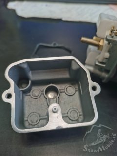

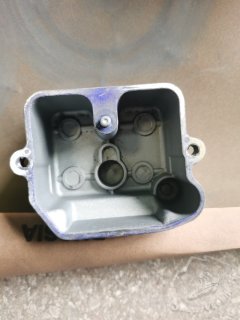

У Пекаров прокладка поддона плохая по качеству, резиновая. Чуть недотянул-перетянул, начинает сопливить

Осмотреть плоскость ванночки
И доработать "напильником"
Тогда и прокладка работает хорошо.

Плоскость первым делом шлифанул, когда карбюратор потеть начал

А иглу хх. желательно осмотреть, если острая, то хорошо приступить. Иначе загнется при заворачивании "до упора" и повреждение отверстия практически гарантировано. .

Я у пекаров покупал, на сайте.
Если под эмульсионной трубкой алюминиевое кольцо, то желательно применить картонную прокладку и контролировать положение стопора (который под жиклером хх). Бывает, что стопор свободно проходит под эмульсионной рукой, которая плавно откручивается, что неприятно.
