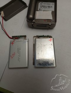

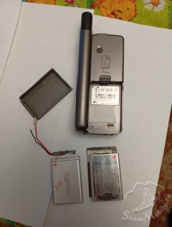

На Турайя-2510 родной аккумулятор совсем потерял ёмкость. Минут 15-20 включенный стоит и ВСЁ. :down: Вскрыл его, и по типоразмеру и ёмкости заказал на WB. Родной был на 1000 мАч, выписал 1200мАч. Заменил, зарядка не полная была. Зарядил, стоит включенный. Проверю на сколько времени хватит ёмкости. Цена 481р.
