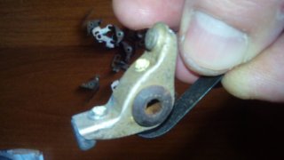

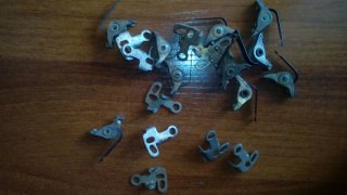

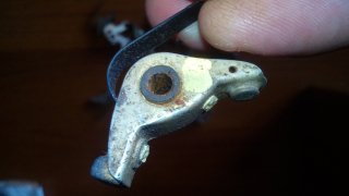

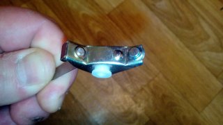

Всем привет, никто неподскажет где можно купить нормальные контакты на зажигание .Везде сплошной китай

Поспрошай узнакомых, соседей. Может у кого и завалялись контакты или старые основания от бурана или л/м вихрь Ну или здесь в барахолке спроси, многие переходят на электронное, а старое забрасывают на полку.

Фото магдино можно и цена
