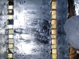

Там 4 прута внутри поломаны в нескольких местах, но где-то внутри, наружу не вылезли. Они из чего там? А я как раз замечал, что под нагрузкой иногда гусянка побуксовывала. Я Дастину написал, он меня на сайт отправил, мол бери там заказывай. Вот заказал обычные получается, других нет. Хотя мне приглянулся полюс, не полярник, с низким зацепом, но не точащим как эти стрелки. Пару раз на сайтах попадалось в районе 7, но. Потом отписываться, что только за 10,5 и более за обычные гусянки.

Получается у меня минимум 4 спицы внутри гусянки поломаны в 4-х местах каждая, таким образом при наезде на звезду гусянка натягивается и всё провисает... Тут уж латать имхо смысла нет, коли так переломали всё внутри. Я его сейчас на бок завалил, получше посмотрел и ищу гусянки. У Дастина нету..

Не в колдобинах дело Диман я думаю.... срок им пришел просто. У меня картина один в один вышла: стояли такие же гуски (от старого хозяина были, из Воркуты приехали вместе с Бураном), лохматенькие были не хило(обжигал каждый сезон) и трещин поперечных уйма, НО ЕЗДИЛИ НА НИХ И НЕ МАЛО брат гарцевать любитель :). И так лет пять и вроде нормально все, но в один прекрасный момент я решил пару кружков нарезать вокруг катка по реке и чую: че то не так:confised:. Короче при осмотре (дома, доехал нормально) выяснилось, что одна имеет разрывы от окон к кромкам, а другая по ДИАГОНАЛИ лопнула и держится на корде! Короче купили Композит со стрелками, все встало норм. Края немного залохматились сразу-обожгли. Пробег на них уже около 4500. По эксплуатации особой разницы нет (катаюсь в основном по лесу). Кстати ту, что не совсем умерла отдал знакомым на самоделку и пару сезонов парни ее добивали, отремонтировав навесками дверными.

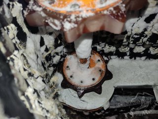

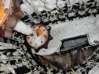

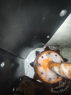

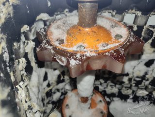

Ещё раз уточню- для новых гусянок требуется заменить звёздочки на ведущих валах, или мои старинные хорошо будут ходить? Как лучше? Опасаюсь, что контакт будет плотный только на 1 зубе, потому как у гусянки шаг другой будет, по сравнению со старой... Гусянка стала тоньше, а шаг больше... Было бы логичнее, еслиб наоборот сделали, гусянку тоньше и шаг меньше.

Эти ещё походят, только разверни их на 180 гр. Проскакивать гусянка не должна. Новые звезды, именно на эти валы, нужно подгонять. Их разжимает при затяжке и чють шаг меняется.

Это я знаю, да. Другу менял уже- на станке звёзды под валы протачивал, чтоб их тарелками не раздувало. Но у меня есть заезды, которые встают на старый вал почти идеально... Вопрос лишь менять или нет
