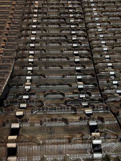

Планируется Буран
О:blink:, даже не знал о таком!
Интересно смотрится, по идее вес меньше должен быть
Ну я так понял, там больше не в весе дело, а в новой форме грунтозацепов, якобы исключающей на косогорах поперечное соскальзывание.
Я на буране не ездил, ему вообще нужна эта боковая устойчивость?
Собственно будем испытывать

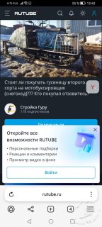

Как это брак, если маркировки нет? Там же кроме штампа еще отливка завода вроде есть?
Ну по виду она новая, но есть нюансы)) типа заваленный армировочный каркас, тупо прут металлический (или пластик) идет не ровно поперек гусли, а наискосок (не к своему окну, а соседнему). Либо гуслю меряешь, она с разными длинами окружности на двух сторонах. Конкретно в Королеве - шаг не совпадает вообще.
Штампы и отливки стачиваются при желании "на раз". Именно от "вектора" идут без маркировки.
Ну а потом вот такие видюхи с Дурацкими вопросами :"-Как ходит гусеница второго сорта? "
Повторюсь, Гусениц "Второго сорта" не бывает. Бывает "гусеница" и "бракованная гусеница".
Шины то вы себе второго сорта не ставите на машину, правда?
