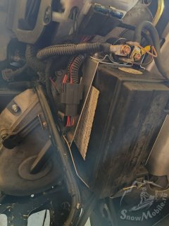

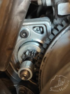

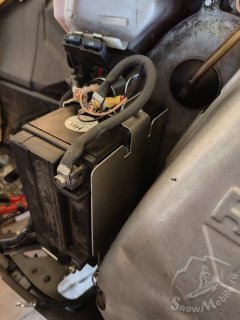

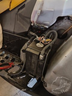

Всем доброго времени! Давно хотел себе эл.стартер на снегоход, но покупать готовый комплект за 30т.р ну совсем не готов.

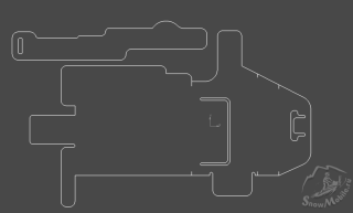

Решил собрать сам. По схеме проводки снегохода с эл.стартером сделал жгут проводки, в программе "компас3D" нарисовал кронштейн держателя АКБ и по нему мне лазером вырезали деталь, сам двигатель и реле заказал на алиэкспресс. При сборке выяснилось, что у меня кронштейн двигателя он же кронштейн к которому прикручивается эл.стартер не предусматривает этого и его пришлось отдать в токарку для доработки и пришлось заменить разъем проводки на другой.
В итоге все собрал и теперь работает.
По деньгам вышло так: эл.стартер 5100р, реле 650р, кронштейн АКБ(резка+материал) 1500р, разъем проводки 6pin 230р, токарные работы 2500р, наконечники для силовых проводов 250р. Все остальные материалы были под рукой.
Отлично получилось!
Можно файлик из компаса у вас попросить? Кронштейн из алюминия делали или сталь?

Заказал стартер и реле,
ac1es скинул файл, спасибо большое за труд, вырезали, еще не гнул, не устанавливал. Зч скоро должны прийти. Стартер разберу, осмотрю, дам обратную связь. Заказывал Китай .

Поставил все, собрал, работает. Кронштейн сделал из алюминия 1 мм, казалось, что жесткий, по факту из алюминия надо брать толще. Может на сталь переделаю. Стартер уплотнен, разобрал, все гуд.
