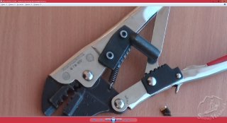

Дмитрий добрый вечер, можно Вас попросить сделать более детальное фото клещей для обжимки клемм, визуально понравились хочу найти их в интернете чтобы заказать и купить
LDV
14 Ноя 2012
3.107
510
Коми, Печора
Буран АДЕ
Приветствую, Дмитрий.
Клещи вроде такие --- Weitkowitz WZ 7
https://weitkowitz.com.ru/products/tools/crimping-tools/hand-operated-tools/

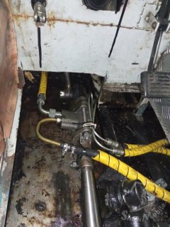

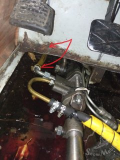

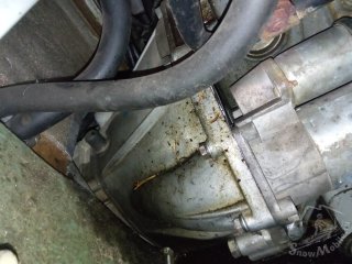

Произвёл "поверхностный" осмотр, вылезли две основные проблемы:
  • нужно "допиливать" ГУР, крутит рулевую тягу, шланг ВД задевает за перегородку моторного отсека, затяжка щланга ВД ослабляется---травит масло(вроде как-то так наверное происходит). IMG_20241020_095055.jpg

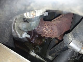

  • обнаружил подтёки масла моторного, достаточно сильные, может из под головки блока цилиндров, может коллектор выпускной итд..., надо разбирать, смотреть.

  • нужно "допиливать" ГУР, крутит рулевую тягу, шланг ВД задевает за перегородку моторного отсека, затяжка щланга ВД ослабляется---травит масло(вроде как-то так наверное происходит). Посмотреть вложение 1613614
Посмотреть вложение 1613615 Посмотреть вложение 1613616
на тосол похоже, проверьте заглушка с торца ГБЦ, ее часто разъедает, я у себя мотор снимал чтобы ее заменить, по другому не подлезть, покупал сливную пробку картера двс от Камаза, как раз она в размер и на века, больше не разъест
LDV
14 Ноя 2012
3.107
510
Коми, Печора
Буран АДЕ
Это точно моторное масло, оно убывает.

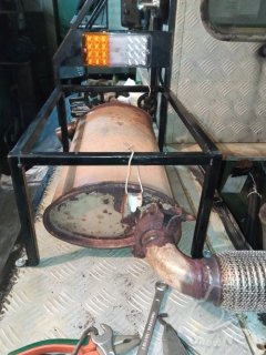

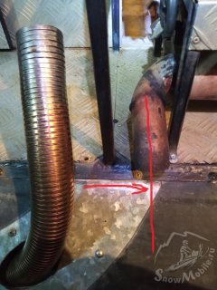

Выхлопную систему надо ещё доделать, выставить глушитель ровно, гофру глушителя сместить ещё вперёд.

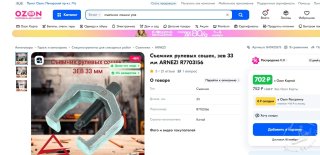

Заказал съёмник рулевой сошки, ГУР надо сделать.

Смещаю гофру глушителя вперёд.
Стойку "защиты глушителя" надо будет сместить на 1,5 см вперёд(слишком близко к гофре).
Разобрал всё.

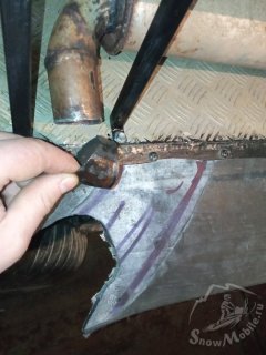

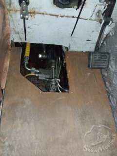

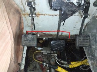

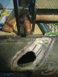

Стенку за педалями подрежу по высоте примерно на 5см, см. фото, для того чтобы шланги ГУРа не цеплялись.
Полик за педалями тоже надо будет поднять углом.

Перенёс стойку "защиты глушителя". Сегодня покрашу.
Подрезал стенку за педалями.
"Полик" надо переделать немного.

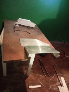

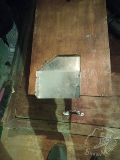

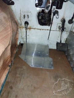

"Полик" переделал.
Подрезал фанеру примерно так.
Дальше как обычно, вырезал шаблон из картона, потом вырезал из АМГ2(ножницы + лобзик).
IMG_20241104_162313.jpg IMG_20241104_163049.jpg IMG_20241104_165815.jpg IMG_20241104_171410.jpg IMG_20241104_173010.jpg
Вроде как нормально получилось, педалям мешать не должно, подъём примерно 5см.

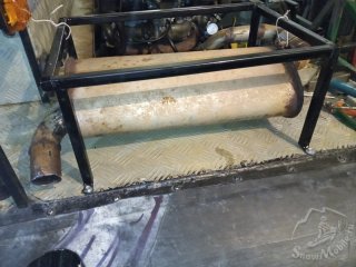

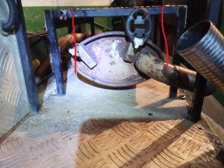

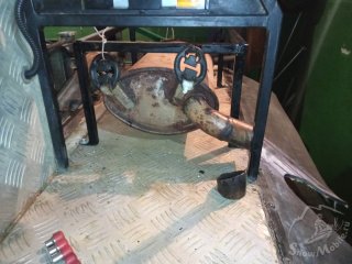

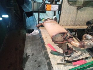

Защиту глушителя установил, выставил более менее ровно.
Нужно будет сделать 2 крючка, установлю на саморезы.
Подрезал немного выходной патрубок.
IMG_20241105_201852.jpg IMG_20241105_201906.jpg IMG_20241105_201917.jpg IMG_20241105_201946.jpg

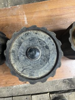

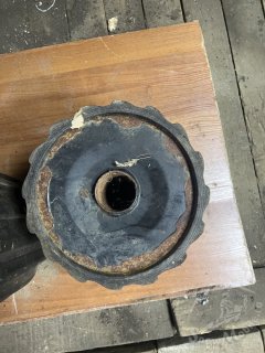

Дмитрий, хочу полюбопытствовать, а для чего выставлять ровно глушитель? Вы его обратно на пряники весить будете или другой какой то крепёж химичите? На 99 эти пряники год не выхаживают, отваливаются, дак там в основном асфальт)
LDV
14 Ноя 2012
3.107
510
Коми, Печора
Буран АДЕ
Глушитель, ну и всю выхлопную систему переделываю для того чтобы:
  • не мешал под ногами "пассажиру" при посадке, высадке(труба горячая, плавит сапоги из "Эвы") и смещаю максимально вперёд для установки лесенки.
  • уменьшить вибрацию глушителя(гофра), в том числе выставляю его ровно, чтобы не стучал по "защите глушителя".
  • вынести выхлопные газы назад, за кабину(длинная специальная гофра).
Буду вешать на "пряники", здесь их хватает, можно и на пружины какие-нибудь повесить при желании, это не сложно.

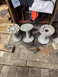

"Пряники" бывают в разном исполнении, например такие.
Это его "повело" потому что крючки не по феншую приварены были.
Два крючка надо сместить, срезал.
