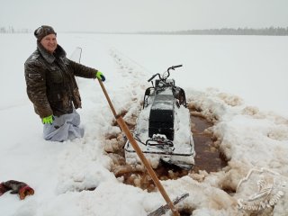

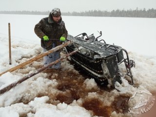

Вопрос не совсем технический, про попадание в наледь, после первой остановки буран влипает и не может прокрутить гусянку, если его освободить, то дальше движениями вперед назад можно уехать далеко, но вопрос как его в одного сдернуть после влипания, может есть секреты какие, мне в голову приходит только хайджек, но возить его с собой такое себе, лебедку то не вожу хотя сделал.
Буран надо положить на бок, если сил не хватает, то с помощью рычага из бревна.
Бревно( рычаг) пихаешь в гусянку.
Потом под бураном делаешь " Сухую" Площадку из веток, брёвен, снега.
Потом очищаешь гусеницу от снега и льда.
Переворачиваешь Буран на другой бок, снова чистишь гусеницу.
Ставишь Буран на "сухую" Подготовленную площадку.
Теперь Буран готов к движению.
Надо определиться куда лучше выезжать, в какую сторону, и лучше выложить ветками стартовую, разгонную дорожку на сухое место.
Как то примерно так.

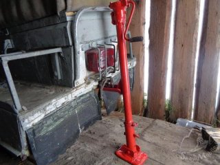

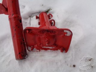

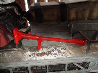

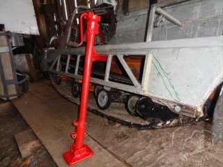

С собой и лебёдка и хайджек самодельный, езжу часто один, частенько выручает

А что это за хайджек?

Был бы подьёмник ( хайджек, типа как по снегу. ру) - ноль проблем, поднял, в сторону столкнул или почистил. Но вот так я бы точно не стал делать , здоровья бы не хватило

Сложится твой подъёмник, двумя рычагами перевернули на бок и почистили.
Потом снегом закидали лужу.
Выехали.

Длинный буран лучше короткого идёт по наледнице, но ежли сядет... хреново. От фото Дмитрия заболела спина ещё шибче))
