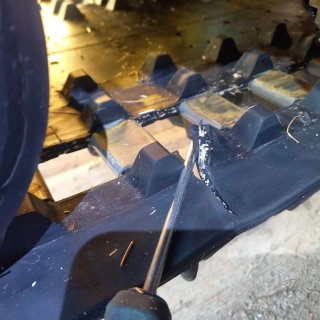

Конечно, пора уже. Корд начал лопаться, а так до поперечного надрыва повдоль спицы немного осталось.
Считаю, что экономить здесь не стоит. Пока межсезонье неспеша закупиться и заменить.

Не спеши, купи новые, пусть лежат а эти добивай, имхо. Порвётся когда тогда не будет в голове других мыслей кроме как менять. Возможно ещё нормально походят и не жалко такие по еб..ням драть в начале сезона. Как у меня на Тайге, старая прошла тыщ 20, в 24ом весной при обслуживании после сезона , увидел что снаружи много где потрескалась, даже корд начал рваться, купил новую, так до сих пор и лежит в подполье. На старой ещё тыщ семь проехал. Нынче в одном месте обнаружил сквозной прорыв, хотя ещё можно зашить и ездить. Буду наконец новую ставить.

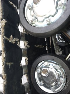

и такие мысли были порвётся и менять потом.Слышал ,что электроды возят- на разрыве снаружи втыкают и загибают внутри.Тоже лежат в сидушке электроды.Напрягает,то что выдержит,если нужно до дома 80-100 км.

Если ездишь на технике за 80-100 км от жилья, то лучше судьбу не испытывать. Но тут у каждого свои обстоятельства.
