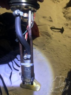

что вас смущает? сетка вроде чистая... какой то колхоз с креплением и только
сетка от нивы, насос не понятно какой, а так давление мерить сегодня буду. Своего манометра нет. Смущает то что он не забирает топливо со дна как положено.
если 4 давит, нормально, какая разница от какого авто, свою функцию выполняет. Не со дна тоже не проблема, чаще заправляйтесь
поменял насос и все стало супер. Спасибо за подсказки
