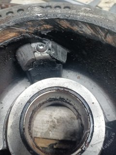

Дак экономия здесь не причем,я же не собираюсь брать за 5 т.,но и разбирать вариатор из за этих сухарей через 200-300 км. не хочется,тем более снять ведомый вариатор на нашем снежике не самое веселое занятие.

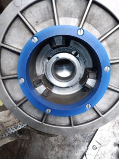

Если брать тайговские то только в магазине РМ. Та шляпа что как правило лежит в магазинах на 100 км . Ну и если есть руки и оборудование то порекомандую сделать из капролона( полиамида). Проехал на таких тысячи четыре , износ около миллиметра .
Наладил бы кто производство таких взял бы с удовольствием,в нашей глуши нет такого оборудования.
я на таких 7 т км проехал , потом варик продал с ними же, износ был не более 30%

На Буран сами делали,сухарями назывались.А сейчас-вкладыш.
РМ оригинальный неплохо ходит . Но это если втулки целы . По осени восстанавливал CVTech со стелса , варик то свежий , года три , но втулок нет , ни малых ни большой , на полумуфте задиры и слайдеры на последнем издыхании . Малые втулки заменил на цельную во всю длину а большую капролоновую сделал , такого типа .

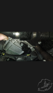

Добрый день, подскажите пожалуйста, при подключение шлема в розетку, почему то горит предохранитель 5а на приборку и почему то следом не работают фары, хотя предохранитель на фару целый
Подогревы шлемов и очков,в основном подключают от акб,через предохранитель.
Полностью с вами согласен, просто не могу понять последовательность электрической цепи
Если предположить, что предохранитель 5а, связан с управлением реле света, тогда остается вопрос, почему он перегарает, ведь на розетку 12в, свой предахронитель
Схему посмотрите и все.возможно кз гдет.
А на что менял вкладыши на CVTech,я не смог найти,в Стелсе сказали запчастей на него нет,а как там посадку выбрать под обычные,я даже не представляю.
Вариатор с скандика v-800 до 2007г это и есть сегодня сивитеч.
