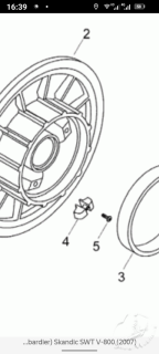

У меня был скандик ,а на раме 2007 г ,вариатор как на стелсе был или как на картинки выше .

А на что менял вкладыши на CVTech,я не смог найти,в Стелсе сказали запчастей на него нет,а как там посадку выбрать под обычные,я даже не представляю.

РМ оригинальный неплохо ходит . Но это если втулки целы . По осени восстанавливал CVTech со стелса , варик то свежий , года три , но втулок нет , ни малых ни большой , на полумуфте задиры и слайдеры на последнем издыхании . Малые втулки заменил на цельную во всю длину а большую капролоновую сделал , такого типа .
Кто пользовал вариаторы с капроновыми втулками подскажите как они ходят,а то на тайговский хочу брать подвижный диск,много предложений с капроновой втулкой,от бронзовой часто задиры на полумуфте.
