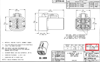

У меня на датчике другая фишка,куда что цеплять пока ума не дам.пробывал подключить питание с этого разьема так у меня сразу чек загорелся.можите показать какие пины использовать на вашем разьеме?
вот схемаhttps://www.snowmobile.ru/forum/index.php?threads/36924/post-1760431но если у тебя разьем другой не факт что будет работать

спасибо, продавец производитель дал ответ что это DTP06-4S
погуглив везде пишут что под провод 0,5 -0,8 мм2, у нас же 2,5 мм2, терзают смутные сомнения
погуглив то ты бы нашел что предназначены для соединения проводов от 10 AWG до 14 AWG, как то не сходятся данные

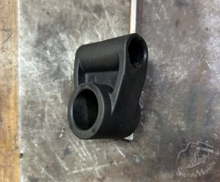

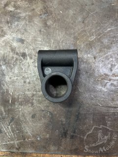

Всем добрый день. Чем можно заменить данные изделия? От наших снежиков каких то есть похожие чтоб подходили к нашей машине ? Это для больших пружин.
Konk
18 Июн 2020
147
ХМАО-Югра
Вячеслав
BRP lynx Yeti Pro V 800 Army
От «наших « я имел ввиду Российских снежиков.
65 4tec
22 Мар 2012
2.935
1.677
Scandik V-800
Лет 15 назад сварил трубки из нержи и забыл.
