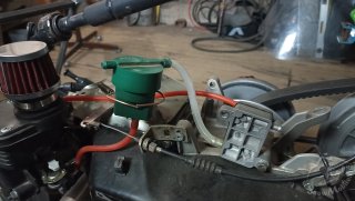

в процессе постройки
Почему поставил такой гнутый воздуховод- просто прямой забор воздуха не получается-карбюратор стоит близко к боковой крышке мало места.Если сделать забор воздуха с улицы,будет ловить снежную пыль ,обмерзать и т.д. Сечение внутреннее этого банана большое, сопротивления впуску минимальное- да и забор воздуха идёт от выпускного коллектора.Забор воздуха у меня может и от коллектора и с внутреннего обьёма-просто верхняя часть патрубка снимается.
Механик-56
1 Дек 2019
147
Россия
Юрий иванович
Попробую завтра вообще снять впускной патрубок и без него завести.

Всех приветствую. Скажите, у кого стоит вакуумный бензонасос - откуда берете импульс? У меня двиг. Лифан, стоит бензонасос от Рыси, карбюратор штатный ( лифановский) , импульс на бензонасос взял с тепловой проставки после карба, есть и обратка с жиклером в бак . Если продолжительно давить на газ - пропадает импульс, бензонасос перестаёт качать. На форуме об этом говорилось. Откуда взять импульс? Как решили эту проблему? Электрический бензонасос ставить не хочу, аккумулятора у меня нет.
chaldon
28 Янв 2017
3.098
1.658
Алексеевск
Пётр
Точно пропадает? В этом случае либо просос, либо шланг жидкий, типа мягкого силикона.
Груша какая? У меня в дешманской груше шарик перекрывал выход под действием давления бензина, поставил пружинку под шарик от щетки Эл двигателя. В последствии заменил грушу. В обратке стоит жиклёр?
Если зажать обратку всё равно струя пропадает?
У меня тоже вакуум с проставки, всё работает.

Груши у меня нет. Шланг импульсный сначало стоял жидкий, я заметил что его плющит, поменял на бензошланг. В обраткестоит жиклер, По-моему на 1,5 мм.(без обратки карбюратор не держал, переливал) .
chaldon
28 Янв 2017
3.098
1.658
Алексеевск
Пётр
Я на новом проекте ,сделал из фильтра типа расходного стакана.
