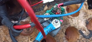

Завтра попробую подетально пофоткать и описать куда чего идет, по проводке
zevs707
18 Янв 2025
Россия
Моя
Всем здравствуйте!!! С прощенным воскресеньем всех!!!
zevs707
18 Янв 2025
Россия
Моя

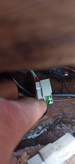

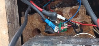

Вообщем плюсовая клемма уходит на реле, с реле на стартер. Тонкий провод красный с плюсовой клеммы идет на замок зажигания
zevs707
18 Янв 2025
Россия
Моя

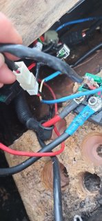

Отсюда же пошла фишка с неё один провод тоже уходит на замок зажигания, синий
zevs707
18 Янв 2025
Россия
Моя
С этого же пучка один провод чёрный ушёл на массу на двс,и один еще тонкий прошёл на стартер на нижнюю фишку
zevs707
18 Янв 2025
Россия
Моя
Какой провод и откуда должен идти на зарядку не пойму

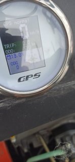

При заведенном двс, с включеной подогревом ручки, на холостых показывает

ну вообще с магдино идет 2 белых провода на регулятор, а с него красный идёт на зарядку аккумулятора.
zevs707
18 Янв 2025
Россия
Моя
У меня с регулятора вышел один провод на включатель света. К аккумулятору он не подходит. Как тогда привести зарядку на аккум?

И что интересно, провод который подошел на реле, от акамулятора есть плюс, а который пошел с реле на стартер нету. Но в момент пуска ключом зажигания на этом контакте плюс появляется
Вот на этом фото всё плохо.
Надо всё зачистить и проверить целостность проводов.
Надо схему смотреть и понять что куда идёт.

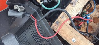

Привел провод на плюсовую клемму, от провода одиночного, который вышел с регулятора, пошла зарядка аккумулятора
zevs707
18 Янв 2025
Россия
Моя
Иденственное, сейчас надо делать массу, потому что включатель света, постоянно под тлком
zevs707
18 Янв 2025
Россия
Моя
Теперь и свет не моргает
