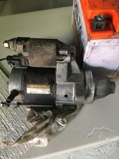

Здравия! На моем стоит стартер DENSO от Дайхатсу, Тойоты. На разборе стоит около 3500 рублей контрактный, работает прекрасно.
Приветствую , Други! В прошлом году я выложил этот пост по стартеру и оказался не прав. Стартер у меня оказался сборная солянка, втягивающее, средняя и задняя часть Denso как и писал , а вот носок( передняя часть) неизвестно от чего , пока разбираюсь, ищу аналоги. Предполагаю , что предидущий владелец собрал из двух стартеров ( BRP передняя часть и DENSO ( Тойота , Дайхацу все остальное) один агрегат.

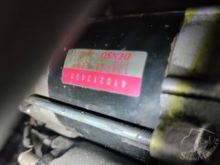

Как определили что носок чужой?
Аласейа
17 Ноя 2020
310
134
Кемерово
LYNX 6900 ARMY

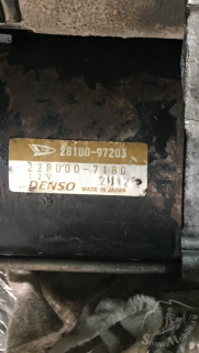

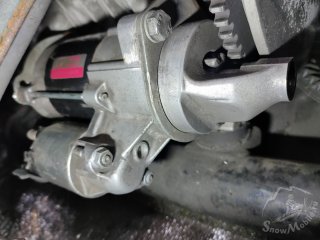

Стартер стал через раз срабатывать, решил взять контрактный, подобрал по шильдику ( номеру) так и выяснилось: контрактный не подошел по переднему креплению
Аласейа
17 Ноя 2020
310
134
Кемерово
LYNX 6900 ARMY
Вот табличка и мой « гибрид»
