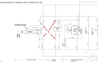

Катушки на статоре, а коммутатор-трансформатор отдельно. РР преобразует переменку в постоянку и соответственно стабилизирует например до 14,5в для заряда акб.
Можно пойти еще дальше и предположить, что проблема в самой катушке статора генератора, а тоесть межветковое разрушение изоляции катушки.
Спасибо! Вроде по схеме разобрался: Переменка_схема.jpg Проверять надо линии, помеченные красными стрелками, ну и по потребителям пройтись на тему КЗ и контактов.

Если доведёться снимать статор не удивляйтесь, физически на ней может быть например 12шт. катушек, а на выходе все те-же 3 фазы по 4 катушки на каждую фазу. Вам описал выше для простоты понимания.

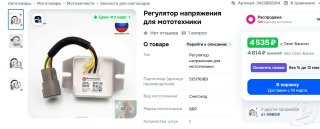

На ОЗ-НЕ среди китайцев нашел такой: "усиленный реле регулятор напряжения ZR25D российского производства, подходит для снегоходов марок BRP (брп) Ski-Doo (скандик) Lynx (линкс)"
РР_вариант.jpg Кто-нибудь пользовал?

За этот не подскажу, наверно тоже норм ходят, почитайте у тайгаводов.
Вот эти проверены:
A-R104-1
453746.001-104
вик-ос
2 Мар 2016
740
142
регион 42
Виктор Александрович
Ещё есть проверенный с сайта зажигания. ру.
Тот который помощнее. Ставил на Скандик 550 СВТ, аналог Линкс 6900.
