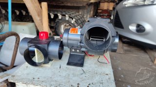

Я взял это:

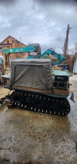

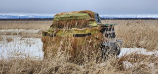

Сегодня вступил в вашу группу. Владею макс 4. Был и макс 2 и бафало и арго. Использую в основном в солённой среде, на побережье морского залива. Переход до мест охоты по солённой воде, по тяжёлому иллу.

Добро пожаловать!Кидайте и фотку сюда вашего Максимки)

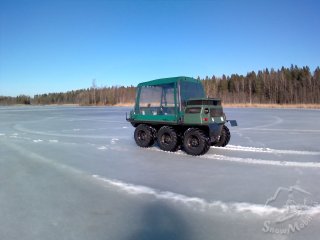

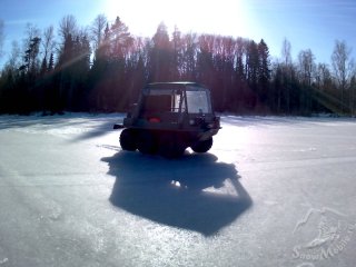

Крайний выезд на лёд в выходные был.Ждём когда сойдёт теперь полностью и в плавь)

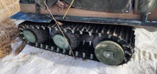

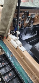

На корпус поставил уключины для вёсел. Перехожу водоёмы на вёслах, т.к. с гусянками не плывёт. Ставил электромотор, не помог. На вёслах медленно, но уверенно. На диски ставлю из пенопласта поплавки, для дополнительной плавучести, т.к. гружусь прилично и ещё волокуши с чучелами и дровишками тащу.
Видосы к сожалению не грузит из за большого объёма. Хотел показать в движении.

То же думал про уключины.Вожу с собой одно весло телескоп на всякий пожарный ,дай бог не пригодится)На колёсах плывёт конечно отлично.А с гусками да ,движение на воде почти нет.

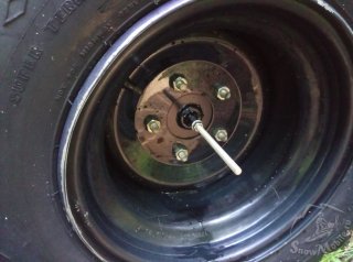

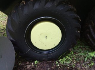

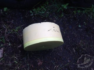

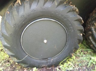

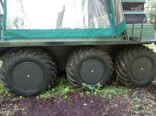

Здравствуйте товарищи!)Сделал вставки из пеноплекса в диски колёсные для увеличения плавучести так сказать.Получились диаметров 25 см.,толщина 12см,но в процессе установки уменьшил толщину до 11 см,что бы колпак не много был утоплен.Склеил из пеноплекса 5+5+2 см.К флянцу полуоси приварил гайку удлинённую для шпилек м8 нержавейку,шпилька м8 то же нерж.,ну и гайка колпачковая нерж.Колпак из АБС пластика 3мм.
