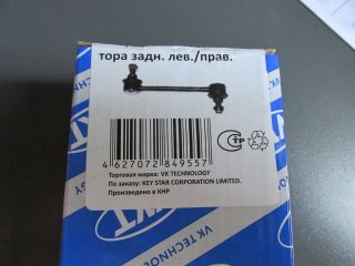

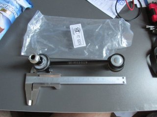

Ддя другой техники тягу делал из тяги стабилизатора поперечной устойчивости иномарки, обошлась в 400руб, разрезал соединительную шпильку толщиной 8мм пополам и нарезал резьбу
VASILIY
30 Янв 2009
7.411
1.192
Харовск, Вологодской губернии
Там на концах салентблоки, а лучше как на видео шаровые на пальцах. В теме по доработке и модернизации, ребята выкладывали несколько вариантов такой переделки. Да и Вадим, тоже так делал.
Проще всего наверно переделать из рулевых тяг какого-нибудь двухлыжника или квадоцикла.

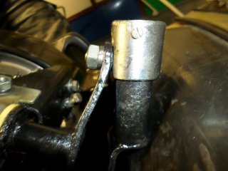

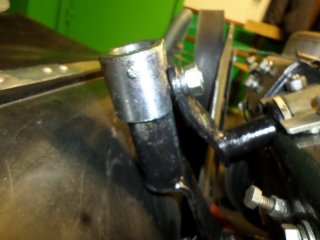

На скору руку сделал пока вот такой набалдашник ,посажен в тугую,винт в шар подобрал тоже в тугую (откручивать,закручивать ключ "звезда"),калёный.Люфты сведены к минимуму.Рычаг рулевой обварил везде где сварка по новому и усилил.Хотел поднять повыше верней удлинить ход пальца,для большего угла поворота лыжи,но не задача мешает резонатор.
2014-03-29 09-20-40.JPG 2014-03-29 09-20-50.JPG 2014-03-29 09-21-08.JPG .
VASILIY
30 Янв 2009
7.411
1.192
Посмотреть вложение 1215248 Посмотреть вложение 1215250 Посмотреть вложение 1215253 .
Рычаг забыл обварить, и косынку приварить, для моего спокойствия;)
