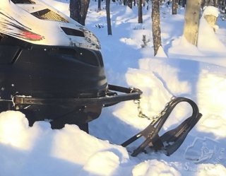

Самый лучший предохранитель от разрушения сошек от ударов о пеньки.Является цепь ограничевающяя выворот лыжи.После установки цепи не разу к рулевому руки прикладывал,а раньше по две сошки менял за зиму.
Стрёмно как-то держать лыжу на "коротком поводке". И что не нашла цепь в лесу за что зацепиться?
Может ограничить ход сошки резиновыми ограничителями(отбойниками) на кронштейнах, которые к раме приварнуть, ограничители приложить поближе к основанию сошки на "пятаки" самдел?
Тогда либо шлицам хана, либо шкворню

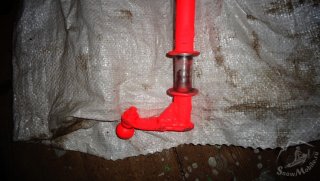

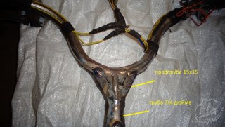

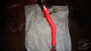

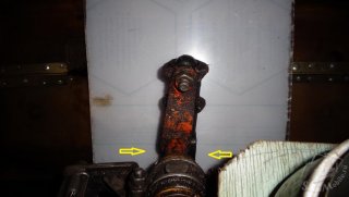

Вышло так с усилением. Снял рулевой вал бурки, он из трубы Ф22мм, внутренний Ф13мм без затычек внутри. Насверлил отверстий Ф6мм для сварки сверлом из хозмага (металл не калёный). Задачка ещё была подогнуть руль(старого образца), чтобы стоя ехать и не сильно горбатится с шапкой на глазах. На центральном складе (свалка!) гаража нашёлся подходящим только прут Ф12мм от тракторных тяг, забил его в трубу рулевого вала. Прихватил сваркой в отверстиях сверления и в прорези на загибе вала, а также торец у рулевого рычага (с шаром). Усилил косынками стык трубы и рогов. Загиб вала -продольными половинками трубы 3/4, ну ещё штатной пластиной и допом ещё одной. Постарался сделать пересечение линии рулевого рычага (с шаром) и рогов руля по перпендикуляру, но на глазок. Проехался 5км, пня специально для удара в лоб не искал, сам найдётся...
лесник 83
8 Мар 2014
661
119
Архангельская Верхнетоемский
Александр Николаевич
Сошку рулевую тож снимал, перекидывал на шлиц, косило. Шлицевая втулка сошки в бандаже (токарка), приваренная к пластине и слегка- к штатной втулке. А уж потом была пройдена кольцом сварки для обжатия (боялся что шлиц закалка отпустится). Но тут на форуме подсказали- ещё подрезал немного (1,5мм прим) конец шлицевого вала, посадка стала плотнее. Но усилие поворота возросло немного, по край-мере на домкрате. Может при опускании на лыжу по-легче будет или притрётся. Если нет, то снять неск. мм с пружины. Для этого надо проехать, покажет. В трубе сошки (с прорезью) пластмассовая пробка (ограничитель угла поворота) стояла задом наперёд почему-й то. Переставил, может- споможет от залома лыжи.

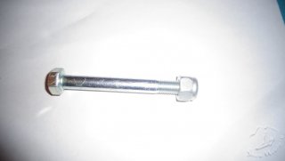

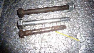

А люфтов-то в лыже хватат! Подскажет кто, болт крепления лыжи к шкворню М10 с циферками 8,8 выстоит, или надо спецболт?

Я-бы пружинку поукоротил, чтоб зазоры между витками появились - иначе не сможете плотно посадить сошку на шлицы...
лесник 83
8 Мар 2014
661
119
Круг возле гаража показал, что легче не стало. С таким тугим рулением не только пень, а дом можно не объехать.
Так и сделал, срезал 1,5 витка. Рулёжка как с гидрачом.:Bravo: Проехал 4км.
Люфт в кронштейне, могеТ болт и не поможет. Или спрашивать надо в теме про лыжу? Так на рулёжке люфты сказываются и косину руля б надо выставлять после устранения люфтов.
nprDimas
30 Дек 2011
3.973
317
Москва, ЗАО
Себе брал болт вазовский, только только болт выходит из кронштейна и начинается резьба, остальное отпилил. А в вашем случае часть резьбы будет смята или будет жрать проушину...
Болт куплен и второй, по-длиньше. Дорезать резьбу М10х1,25 по месту есть чем, я о об износе болта беспокоюсь. А с люфтами в кронштейне как боролись, могеТ шайбы по плотнее с боков приварнуть по скоку нового кронштейна нет пока?
У меня была мысль поставить сайлентблоки, но пока не выточил крепления. А так при замене резинки под шкворнем какое то время почти не люфтило, а потом опять начало. Картинки мыслей выкладывал тут же. https://www.snowmobile.ru/forum/index.php?threads/46966/post-5864553

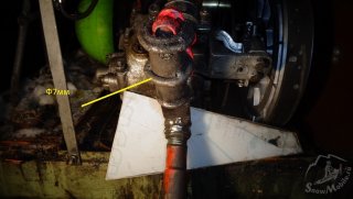

С этим по первому болту- в точку! (коротковат). "Родной" болт тоже неправильно работал. Второй болт прошёл лёркой пару мм резьбы, подошёл. Нашёлся и чёрный по цвету болт с циферками на головке 10,9. Но болтами дело не поправишь: износ отверстий в кронштейне (овалы) и в шкворне. Решил забить на это дело, раз завод тоже забил: допускает работу металла по металлу. Есть ещё и зазор шкворня и кронштейна, шайба не влазит, шлифовать не стал, кувалдометром поджимать уши тоже не стал. Судьба у бурки такая! Покупать новый кронштейн, а у нас в автомагазине он продаётся в комплекте с рессорой, не готов пока. Смазал литолом что шевелится, остальное снегом.

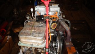

Вопрос; на 3-й фотке видимо старый кронштейн, в шкворень он подходит, как крепилась рессора, не понял?
VASILIY
30 Янв 2009
7.409
1.192
Харовск, Вологодской губернии
И листы рессоры постоянно лопались по этим отверстиям. :(

На 2 болта крепился, через отверстия в рессорных листах - без стремянок.
А что б не говорили, что мужики в гаражах знают как наладить буран, а завод- нет, вот он (завод) и модернизнул крепление рессоры.. но наверняка за счёт покупателя, продав всю партию.
