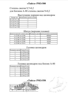

Я тоже выбираю игольчатый подшипник на РМЗ 550. На одном шатуне у меня маркировка группы 1, на втором маркировка только на нижнем, не верхнем нет.
Нашел вот такую табличку от РМЗ 500

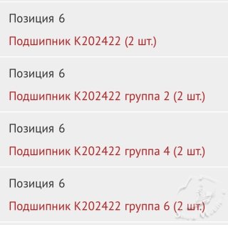

Заказал у РМ деталь подшипник 2 группы, посмотрим что привезут
Denis-35
22 Ноя 2016
95
32
Вологда
Н-3+Mercury 50EO+Garmin EchoMap73SV
У РМ в наличии сейчас 2,4,6 группы

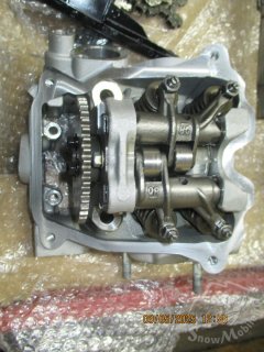

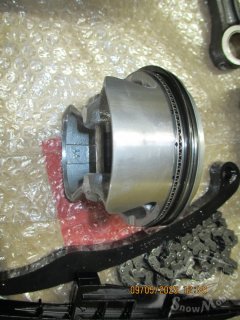

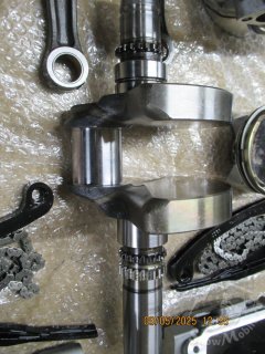

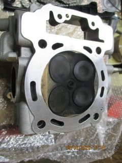

Продам запчасти с пробегом 924 км на Литровый мотор Одес все запчасти в идеальном состояние . Подойдет на Фронтир 1000 .Коленвал с шатунами ,поршневая перед и зад то есть поршня и цилиндры ,головки цилиндров ,цепи ,башмаки ,натяжители ,прокладки .цена по божески реальная .Фото скину хоть куда .

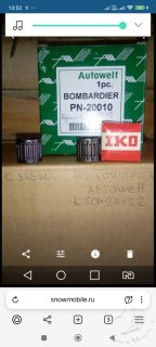

врятлиэтостук от пальца был, ишгольчатый какой ставил? Не IKO?
варяг56
11 Дек 2013
84
69
архангельская обл.г.Няндома
виктор михайлович
нива 21213,варяг 550
В свое время ставил игольчатые IKO из комплекта, точнее комплект avtowelt.Подшипники подделка. Год назад заказывал комплект поршневой с чешскими поршнями, там подшипники IKO другие, внешне похожи на фирменные РМ. Перестраховался и дозаказал подшипники РМ подходящие для моей шатунной группы

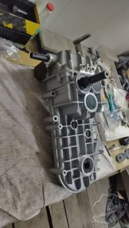

Продам от патруль 800.
