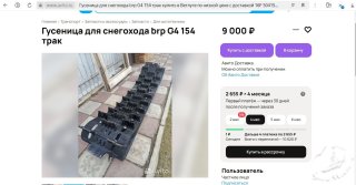

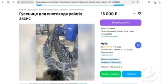

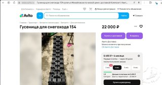

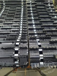

а если бы.. " сшить две Буркиных: 5555мм, 110окон.
Бурановские недорогие, но беззубые. Импортные зубастые, но дорогие. А если взять недорогие б/у. Немного покоцаные, но они рассчитаны на мощные моторы, а на наших ресурс будет бесконечен, наверное. Порылся на авито:

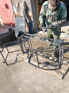

Шесть сезонов откатали на Алабае мини 15, который первым серийным толкачём у Олега заказывал, который меня отговаривал по вопросам безопасности.
Решили шкелет противокоррозийный обновить ему.
Работает верой и правдой. Спасибо Мастеру с большой буквы.
Это Олегу на заметку - узел переделал. В таком исполнении резьбу не "ест". На своих самоделках так сделал и Алабай переделал. Передний и задний крепёж к корытам.

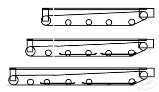

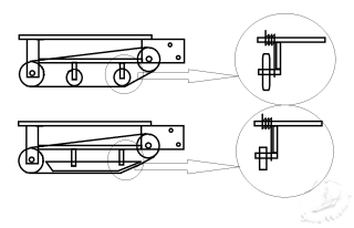

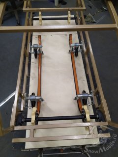

Олег, добрый день! Привяжусь с еще одной идеей? Как думаете поедет, если берем стандартную пружинную катковую подвеску и под неё изготавливаем съемные склизы: отвернул четыре болта, снял катки, поставил склизы, завернул болты (нарисовал, чтобы было понятнее). Пружины обеспечат мягкость хода, а склизы - жесткую опорную поверхность. Зачем все это? Мне видится в этом решение разных задач: мягкая катковая подвеска для укатанки, жесткая склизовая для рыхлого глубокого снега - она поможет всплывать снегоходу на скорости, ну как на лодке-плоскодонке при выходе на глиссирование.

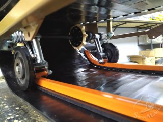

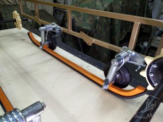

Вот, сделано у форумчанина https://www.snowmobile.ru/forum/index.php?attachments/1665688/

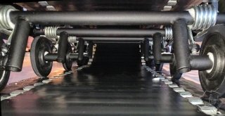

Олег, добрый день! Привяжусь с еще одной идеей? Как думаете поедет, ..
Артем приветствую!
Поедет, по пухлому поедет лучше катковой , заметно лучше.
Все сделано сколько то лет назад , тему полистать, есть эти фото.
Склиз съёмный, катки лучше оставить , передний снимает нагрузку на всходе гуси. Чем больше просаживается подвеска под нагрузкой , тем ниже опускается каток относительно склиза.
+ Полуоси завязать по верху , что б пружины впаре работали .
+ склиз усилить ребром между катками.
На сильно длинной ходовке , склиз с парой катков три штуки на сторону , между вторым и третьим слом рамы через мощный сайлент.
Думал так. Вопрос в гусенице. Желательно Российский стандарт , что б можно было в минисерию запустить при удачном результате. Для опытного образца можно сшить пару Динговских.

Артем приветствую!

Можно катки сделать внутрь , если по верху полуоси завязать , фото выше. Но склизовую ходовку давно не делаем. Возможно запущу в работу , если отработаем с Артемом обсуждаемую ходовку под Слайдер

Вопрос в гусенице
Олег, добрый день! Представленный на фото вариант гибридной ходовки (катково-склизовой) превзошел мое воображение, кажется то, что надо. Про композитовские гусеницы представляю так: снегоход полной массой 300кг на сшитой гусенице Динго-200 2626х380х23 с площадью опоры 1кв.м должен пойти по любому снегу, смущает только ожидаемая недостаточная управляемость из-за габарита по длине порядка 3.5м - больше чем у Слайдера почти на метр. Думаю уменьшить длину ходовки при сохранении проходимости поможет более "злая" гусеница, например С38 3960х400х38 от Композита, но тут смущает "злая" цена -59400р, ведь наш проект должен быть доступен людям. Надо бы сравнить экономику обоих вариантов.

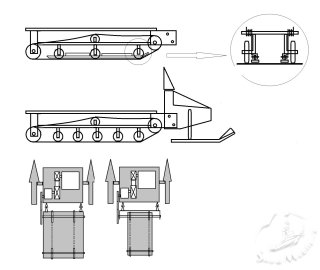

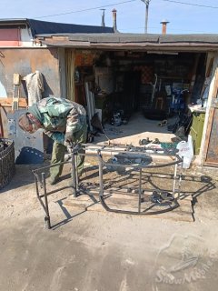

Олег, доброго времени суток! Визуализировал мысли чтобы получалось красиво, некрасивый не полетит. На Слайдере полуоси уже завязаны по верху? Если ставить три катка на сторону и снять склизы, ну мало-ли понадобится в наслуд, наверное будет слабовато. На Слайдере при длине ходовки 1,4м четыре катка - нормально, а если ходовка 2м? Ставить склизы на пяти осях - утяжелять конструкцию. Может стоит предусмотреть пару съемных осей на этот случай? Рисовал длинную гусеницу - сильно провисает: просится каток, поддерживающий верхнюю ветвь гусеницы, а может обойдемся склизом, как на Слайдере, ведь лишний вес не нужен. Теперь про стыковочный узел: думаю переднюю часть рамы ходовки нужно оставлять стандартную чтобы голову не переделывать, а саму раму заузить под ширину гусеницы. Подножки оставлять только в передней части рамы, либо заднюю часть полика поднимать, чтобы не цеплялись за снег при заглублении ходовки. Трудно оценить изменение развесовки - рама и гусеница станет уже и длиннее, подъемная сила увеличится. На Слайдере развесовка правильная - голова не тонет в снегу.

Артем приветствую!
Под узкую длинную гусеницу, что б добиться ожидаемого эффекта, нужен более оборотистый двигатель.
В нашем случае оптимально
500я WT (3333 ) 0.83м.кв. встанет в стандартную Long ходовку.
Длина Снегохода 2950.
или WT(3636) 0.9м.кв. доработать ходовку.
Грунтозацеп 30мм.
Склиз не один длинный, а два коротких на сторону между катками осей(завязаны по верху) + сзади 1полуось.
О О___О О___О
Открыт вопрос, может на 500й гусе со склизами действительно каток изнутри делать.
p.s. подножки сейчас без гребуших подпорок.
p.s. WT справа
