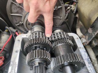

Подскажите, к какому ремонту готовиться. Симптомы следующие: при резком ускорении из района коробки реверса сильные стуки. Также провел эксперимент, зажал тормоз и газую понемногу, ведомый шкив вариатора вращается, скрежет стоит, снегоход не двигается.
Вскрытие еще не проводил

Приветствую, скорее всего цепь я так думаю, натяжка норм? пробег?

Натяжку я и не смотрел. Пробег 2000км.
можно посмотреть на положение меток натяжителя и ключом попробовать пошевелить вал натяжителя. Вероятно, он допускает поворот против часовой стрелки.... Готовиться к ремонту натяжителя, замене цепи и (обычно) оси вилки переключения. Ось может быть слегка не на месте: видно по гайке. Замена корпуса коробки - по фактическому состоянию. Эксперименты с "проскакивающей" цепью они такие...

Возможно звёздочку повернуло на блок шестерени,это лечится привариванием звёздочки электросваркой.

.... дополнение по неисправности натяжителя цепи:
бывает, что от ударов вылетает ось собачки натяжителя, далее - как повезет...

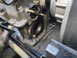

Спасибо всем за помощь! Оказалось цепь очень сильно ослабла. Натянул и все стало отлично. IMG20241019105714.jpg

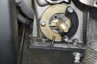

Вращающаяся часть с множеством отверстий под фиксацию.
Буду рядом - сфотографирую.
а что под пружиной, которая за "вращающейся частью"? Или нет пружины, а кто-то установил простой натяжитель?
У меня вот так. 2012 год. Ничего не переделывалось.
