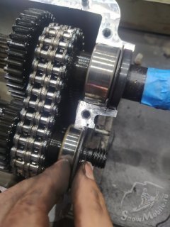

Где то ранее я выкладывал фотку насоса высокого давления с разбором. Там поплавковая камера запирается иглой, которая не перекрывала подачу топлива. Весь излишек топлива через вентиляционный шланг( J ) поступал прямо в дроссельный узел. Проверьте у себя, на дроссельном узле заткнуть штуцер вентиляции, а шланг вентиляции в емкость. Если в емкости будет топливо, то перелив в поплавковой камере

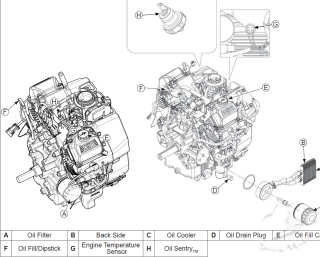

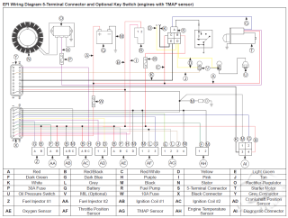

Нужна помощь! на инжекторном движке при включении зажигания не загорается лампа давления масла, лампа исправна, на контакты лампы не приходит 12В. Может у кого есть принципиальная схема эл.оборудования ЕСН749? Не могу найти где стоит датчик давления масла! Плиз!!

Судя по схеме у вас постоянно плюс на лампочке MIL и лампочке давления масла. Минус на MIL подается с компа, а на лампу давления через датчик с массы двигателя. Так что легко проверить простой контролькой.
