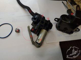

Кто-нибудь подскажет, в продаже возможно найти, отдельно, насос 5 и фильтр 6? (фото не моё)

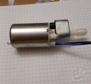

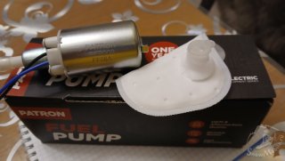

Если это погружной, то у меня есть подобный, могу дать размеры.
Насос низкого давления 0.1 бар с перепускным клапаном PATRON.

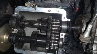

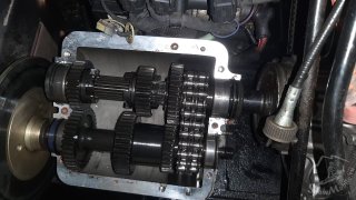

Раскрутился болт вариатора, проблема знакомая. Пробовал раньше втулку из трубы засунуть, но не получилось, сильно стучать побоялся. В этот раз по ходу болт перетянул. Скорости вообще не включаются. Когда болт ослаблю, передачи переключаются. Снял крышку, подшипник вала отошел от стопорного кольца. Втулка вариатора при затянутом болте упирается в подшипник и шестерня не выходит из зацепления, как ослаблю, выходит. Какие варианты решения? походу разбирать придется. В 2022 менял по инструкции на форуме, заменил на усиленную цепь. Уже подзабыл. Или сразу вал нового образца заказать, чтобы окончательно решить проблему?

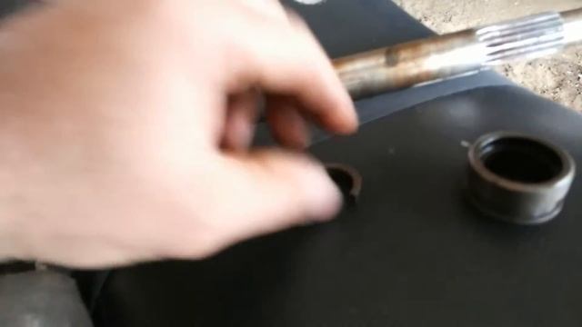

нашел такое видео. Рабочий вариант?

Рабочий,но лучше точить под упор у вариатора ,как на новых валах.
aleksrudolf
3 Июл 2019
Я так понимаю перед втулкой точится канавка, туда вставляются два полукольца . Вариатор упирается в них , затягивается и за счет натяга они не выпадают. Тогда зачем стопорное кольцо нужно? 61 - Кольцо стопорное В30 (вал) . 72 - полукольцо. причем стопорное кольцо 61 диаметром 30 мм, а сам вал диаметром 25 мм.
Поуукольца имеют проточку под стопорное кольцо.

Спасибо-дошло. А в остальном- делаю проточку так, чтобы полукольца упирались во втулку 15 и забываю о проблеме.
