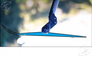

Интересная конструкция амортизации сидения. Пневмоамортизатор в трубе
Подвеска лыжи. У меня на снегоходах по такой схеме подвеска лыжи сделана, только амортизатор с пружиной вынесен наружу и рычаг не сдвоенный
