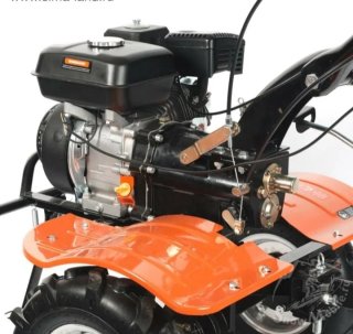

парень из мотоблока сделал рейдер, там проблемы с ремнями.
вот мне кажется не хватает мощности таким моторам чтобы ехать и косить одновременно.
У меня маленький мотоблок 7лс но без ремней, полностью редукторный, сцепление в масляной ванне многодисковое, шестой год - как часы работает, у него на первой передаче скорость примерно 6-7км/ч на макс оборотах, это уже слишком много для кошения травы, а меньше газа - косить перестанет, получается нет золотой середины

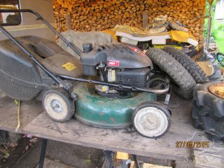

Классная пиндосовская косилка 90 годов.
С 5-ти скоростной "коробкой передач" и с реверсом - стальной диск и прижимной ролик.
