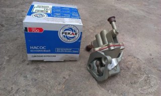

Тут я ревизию топливной системы делал по причине не качания топлива бензонасосом.Ну и решил поставить вазовский насос после бензонасоса в нем клапана убраны дак хрен не качает предварительной подкачкой .Поставил обратно перед бензонасосом всё ок.Так что смело можно выкидывать клапана с вазовского .Вот такой эксперимент получился.Ну и пружинку под мембрану поставил. i (1).jpeg

Поставил китайский бензонасос новый пружинку подложил не качает не хрена на ходу буран колом встаёт как бенз кончится в поплавковой камере ,пружину убрал не чего не изменилось.Низнаю что и делать.Шланги все поменял.В старом бензонасосе клапан выпал где штуцер как его закрепить?мож фольги подложить . Крышка бака сверху дуется в обратку хуже там клапан какой стоит? Крышка древняя

у вазовского насоса отрежь мех привод в отверстие где был шток привода мембраны вкручиваешь штуцер почти без резьбы на клей б ф мембрану только заглушить нужно и прекрасный насос работает безотказно

После ревизии топливной системы обнаружено : клапан в бензонасосе выпал , разело резинку клапана иглы карбюратора.Резинку заменил , поставил бензонасос (китайский) по типу родного клапана проверял .Один хрен плохо качает вырабатывается бензин и приехали.Мистика.Ну ещё тайговский в запасе лежит будем пробовать.
