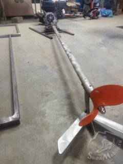

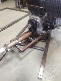

Больших мотовесла 2. Лонгчин 8л.с. дейдвуд из трубы 40:1,5мм вал труба 16:2,5мм в низу втулки скольжения. Сначала были из бронзы, но на долго не хватило. Заменил на втулки из римамида. Второй зонгшин 7,5 л.с. Дейдвуд труба 38:1,5мм, вал так же 16:2,5мм втулки скольжения тоже из римамида. Трубы все из нержавейки пищёвки. Внутри дейдвудов на одинаковом расстоянии втулки и капролона по 4 шт. для вала. Как то так.
Благодарю.
Я сейчас делаю из того что под руку попалось. Труба алюминий 35мм внешний. Вал труба 21.5мм с осями приваренными по торцам. Снизу бронзовая втулка + упорный шарикоподшипник. Сверху металлический стакан и два шарикоподшипника.
Понижение цепное с 10 зубов на 14 зубов.
На первом моём мотовесле дейдвуд был из АмГ-6 40:2мм к середине сезона начал править . маненько выгибало.
Вот тут ты молодец! Удачная редукция. Винтам SPS должно понравиться.
Мои моторы с редукторами 1:2.
Значит мой делвуд 35х2 скорее всего завяжет узлом... ((
Длина его 1.8 метра, жидковат.
