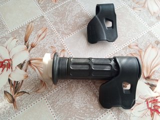

Пришли сегодня упоры под ладонь на газовые ручки из Китая. Дешево и очень удобно. Поставлю и на зимнюю и на летнюю технику.
