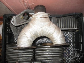

На фото при разных оборотах винта качества пол, оборот, полтора оборота. До 100' разницы температуры между цилиндрами практически нет, дальше до 20' разница доходит. Например правый 130, левый 150. Может коллектор обмотать асбестом и перегородку перед ветилятором от моторного отсека сделать, в интернете видел.

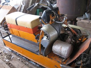

Вообщем винт был на 1,5 оборота, игла на 2ом делении сверху. Поставил иглу в среднее положение, винт поставил сначала пол оборота, потом оборот, потом полтора оборота с интервалом 3 км. На улице -5, температура 150-160 достигала при 40км/ч примерно. Цвет свечей одинаковый. В итоге оставил иглу в среднем положении, винт качества оборот. Пытался найти подсос, брызгал быстрым стартом на впускной коллектор, под головки, в район левого сальника. Вроде не заметил чтобы обороты изменялись. В хайло пробовал немного брызнуть, глохнет. Винт качества очень легко крутитсяб вообще без усилия. Не знаю должно быть так или нет.
Заводские установки ,игла среднее положение,винт качества 1 оборот,обкатал дальше уж смотреть по работе мотора,я так иглу опустил на риску,винт 1.25,потому как часто ближе к 0 езжу,а то и плюсовая,переобогащение идет,когда от -10 и ниже на заводской норм работает.

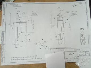

Подскажите, кто делал по данному эскизу, как вторая половина шкива с внутренней резьбой фиксируется от раскручивания?

Сделал чертеж, может кому пригодится
Так родной шкив и тюнинговые меньших размеров гайкой прижимается с гровером. Ничего не раскручивается.

Пружинная шайба упрется в наружную резьбу М24х1,5.
Если только шайбой большого диаметра поджимать.
Буран пока непланировал разбирать, а так не понятно.

Похоже еще шпоночный паз нужен.
