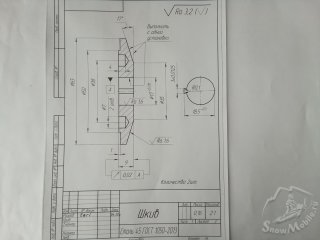

Пружинная шайба упрется в наружную резьбу М24х1,5.
Если только шайбой большого диаметра поджимать.
Буран пока непланировал разбирать, а так не понятно.
А как ты делал чертеж, не разбирая узел? Уверен, что у тебя ремень
без перекоса будет работать ?

Эскиз выложен в этой теме на стр. 37. Я просто его оформил, может кому пригодится.
Мне непонятен конструктив. Регулировать удобнее, так как не надо подкладывать шайбы, но непонятно как фиксируются половинки между собой.
Enri
19 Авг 2011
136
Каменск-Уральский
Нива Тревел, Буран Лидер
Небольшой перекос на работу ременной передачи не очень сильно скажется. Ведь при регулировке шайбами центр ремня тоже смещается.
P.s. Похоже шайбами проще изменить передаточное число. передачи.

Разобрал. Сделал чертеж.
Выточили 2 полушкива.
Установил. Между половинками 3 шайбы.
Ремень поставил 10х665.
Расчетное увеличение оборотов крыльчатки на 20 процентов.
Выкладываю чертеж, может кому-то будет нужен.

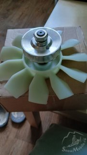

Sla_
21 Дек 2015
1.756
381
Вячеслав Сергеевич
Вот такое прикупил и ремень соответственно.

Как эффективно охлаждает не знаю, но на ухо давит.
Вообще звук бурановского движка тыдынь-быдынь, и вой новой крыльчатки ещё тот раздражитель слуха.
работает конечно слегка шумнее японца , но вот тряк и звяк это уже ваш косой .
А воет что, крыльчатка или шкив с ремнем? А то такая же крыльчатка на DD системе, и вроде как не воет.
Воет, но лично мне все равно... Она больше посвистывает чем воет...
