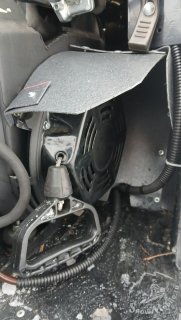

Sla_ Старожил Регистрация 21 Дек 2015 Сообщения 1.797 Реакции 393 Возраст 60 Местонахождение Свердловская обл. (Нижние Серги) Имя Вячеслав Сергеевич Техника Лада XRAY Cross, Нива Легенд, Буран А (РМЗ-640, 2v78f был), Динго-150 был, Мухтар-15 был, лыжи, велосипед. 15 Май 2025 #2.652 DV77 написал(а): "Имею желание, но не имею возможности" Нажмите для раскрытия... Одноцилиндровые 20 сильные не дорогие ПОМПАТЕХ1 написал(а): а где хоть одно слово о охлаждении двс 4т Нажмите для раскрытия... На 4т тоже хавает теплый воздух из подкапота от глушителя, пришлось делать перегородку Вложения 20241230_133225.jpg 297,4 KB Просмотры: 62
