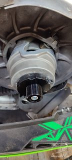

Добрый день, кто нибудь ставил такую втулку себе? Якобы для центровки ремня?
Pvslocal
25 Янв 2021
132
ХМАО
Yamaha Sidewinder B-TX LE 153
Это больше похоже для быстрой регулировки натяжения ремня. Чтобы уйти от шайбы или чем там регулируют не помню.
