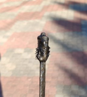

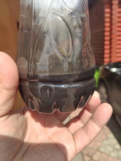

Ребят, подскажите пожалуйста: купил 700-ку с черной головой 2004 г., пробег 4200км реальный. Щуп коробки трижды покрывался стружкой, масло вот такое, видимо до меня никто и не менял. Я промыл два раза красной ATFкой, стекает чистой. Винт натяжителя цепи подкрутился от руки максимум на четверть оборота. Вопрос: стоит ли вскрывать коробас или просто залить новое масло и не думать? IMG_20200507_114749.jpg IMG_20200507_113941.jpg

Ребят, подскажите пожалуйста: купил 700-ку с черной головой 2004 г., пробег 4200км реальный. Щуп коробки трижды покрывался стружкой, масло вот такое, видимо до меня никто и не менял. Я промыл два раза красной ATFкой, стекает чистой. Винт натяжителя цепи подкрутился от руки максимум на четверть оборота. Вопрос: стоит ли вскрывать коробас или просто залить новое масло и не думать? Посмотреть вложение 1418073 Посмотреть вложение 1418074
Приветствую!Это стирается сам натяжитель об цепь.. Посмотри на белой салфетке ,если именно металлической стружки нет(характерный металлический блеск) то все в порядке. Цепь натягивается болтом до упора вручную(на сколько сил пальцев хватит) затем на 1\4 оборота ослабить и законтрить
